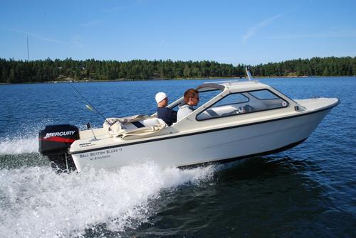

Min båt gör 31 knop med 60 hp och går väldigt fint i sjön, men som tidigare nämts lite studsig i motsjö pga det flata skrovet.

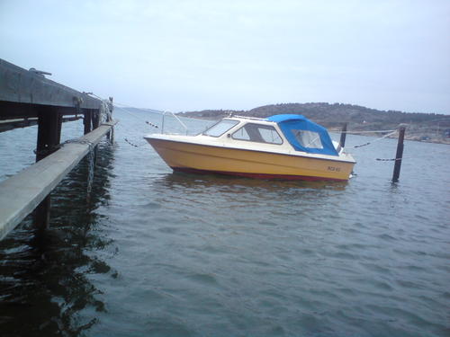

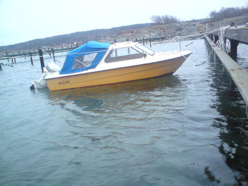

Bild innan och från förra sommaren, fler bilder kommer!
Efter förra sommarens snabbrenovering! Kan komma fler bilder om så önskas från i år!?
31 gps knop? Eller trycklogg? Vart la du tanken?
Logga min igår och toppa 39,8 garmin gps knop.
Senast ändrad av tuppen_ericson | 21 april 2010 | 21:54
31 garmin gps-knop och kompisens logg. Jag lade tanken under vänster akterdäck, måttanpassade den så jag fick använda skohorn för att få in den, men de vart kanon, ett tanklock genom däcket!
