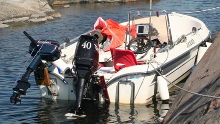

Gör dock inte sama misstagsom jag (se bilden) utan sätt fästet så nära stora motorn det går utan att de stötter mot varandra.
Tack för tipset det ska jag tänka på! är det svårt att synka motorerna, alltså kunna styra med ratten?
