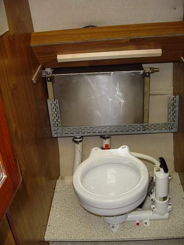

Kul att det finns så många Marex 24 SC ägare på nätet, själv är jag en mycket nöjd ägare till Marex 24 SC av 82 årsmodell, den går tryggt och torrt visserligen rullar den vid sidsjö men det tillhör när man har en snipa, det är tydligen så att den är lite tung i rumpan för jag vill också ha ned fören lite mer. Den fungerar perfekt för två vuxnaoch det blev mycket bekvämare när vi installerade en toa-tank så man kan gå på den egna toa'n i en natur eller gästhamn. Eftersom det är en 82'a med en VP MD11D försedd med färskvattenkylning från början så har funderingarna på att byta motor kommit upp, jag började med att sätta upp vilka krav på jag skall ha på den nya motorn och kom fram till följande, 3Cyl ca 30Hk och vikt på högst 150 kg, jag började titta på VP och Yanmar men med priser som VP 2030 29Hk 150kg 86900 :- Yanmar 3YM30 29Hk 133 kg 69000:- så är jag nog mest intresserad av en Lombardini 1003M 30Hk 111kg och ett pris på 60500:-, då ställer man sig frågan hur är det med reservdelar ?, VP och Yanmar har ett utbrett service nät för sina produkter MEN Lombardini bygger 200000 smådieslar per år och har 33% av marknaden i Europa och därmed ledande leverantör av motorer (Uppgifterna tagna från Båtliv nr4 sid 65) därför bör det finnas god tillgång på reservdelar bara man vet var man skall leta, t.e.x finns det Olje/bränsle filtr och fläktremmar från t.e.x Bosch som passar till Lombardini !!?? , så får jag bara lite mer info på just den biten så motiverar en prisskillnad på 26400 :- inte välja t.e.x VP 2003, om det är ngn som har gjort detta byte är ni välkommna att skriva ned någna rader med egna erfarenheter.

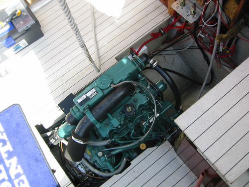

Lillo 1000 !! Gick ditt motorbyte som på räls, ELLER är det något som du skulle göra annorlunda med facit i handen ? Hur upplever du att den nya motorn fungerar, tystare ?, mindre vibirationer o.s.v vore kul att få lite tips innan jag själv (Och andra Marex ägare) går vidare med motorbytarplanerna /Kenbja
Kenbja! Motorbytet gick som på räls! Jag skulle inte göra något annorlunda om jag skulle göra om det. Jag har haft igång motorn, gången o motorljudet går inte att jämföra med min gamla MD2B. Mekanikern (auktoriserad Yanmar) var djupt imponerad att den tysta o fina gången. Dessvärre så ligger båten på land så provkörningen till sjöss får vänta till nästa säsong... jobbig väntan...
Lillo, såg på dina bilder att du satt in en koppling mellan fläns och backslag. Har själv satt dit en likadan på min Penta 2030. Upplever du att vibrationer går ut i propelleraxlen efter du satt ditt den?
Hej Lillo !!! Lite nyfiken, din båt är nog i sjön vid det här laget och hur upplever du den nya motorn, ljud vibiratoner o.s.v :roll: /Kenbja
Har varit ute i 3 dagar med båten. Den går fint, men jag har en sak som jag måste kolla upp. När man går från högre varv vid gång, så måste man sakta ner sakta så att säga. Det verkar som om att när man skall gå över till friläge så bromsar backslaget upp motorn, eller hur jag skall förklara det. Om man inte saktar ner lite lugnare så hostar motorn till. Skumt, skumt... får kolla detta.
