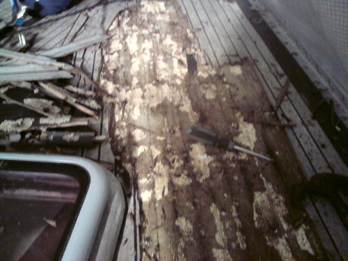

Vi håller på att rivabort vårat teakdäck. Dels för att det är sunkigt men kanske främst för att balsam lamenatet är fyllt med vatten.
Tänkte kolla om det finns någon plast expert här som kan ge oss tummen upp eller ner åt våra planer.
Teak däcket river vi bort. När detta är gjort skär vi ut däcket med vinkelkap. Förhoppningen är att vi lätta skall kunna lyfta detta och komma åt laminatet. Balsamet tar vi bort helt och hållet för att sedan plasta dit nytt distans material och lägga tillbaka däcket.
Ovan på däcket planerar vi att lägga TBS 21 matta från Ital Nordic.
Vilket distans material skall man välja. Divinycell eller Balsam som låg där förut ?
Vad tror ni om slutresultatet med denna metod ? Får vi ett stumt och tort fördäck ?

Ja du Plarsa, det är tur du gillar pyssel. Hoppas bara du vet vad du gett dig in på. Välj vilket disansmaterial som helst bara detta inte är balsa.
På frågan ifall du kommer att få tätt eller ej är upp till dig. För som du vet är det alltid svårare att få tätt upptill i än i botten. Men ordentligt med polyester, glasfiber och sika lär det väl ordna sig.
För att få fördäcket stummare bör du nog göra lite förstärkningar. mvh/Nitro

köp en plf såg luftdriven liten sticksåg typ som man håller i en hand. liten smidig och drar inte mkt luft räcker med en ganska liten kompressor faktiskt.  grejen med den är att den kan man precisons såga  med ett väldigt tunt snitt och den är hyffsat effektiv. sen är det lätt att känna så att man inte sågar igenom allt.  en sådan såg finns på jula biltema m.m tror julas är bäst. en sådan såg är en båtbyggares näst bästa  vän efter bosh sticksåg (vanlig)
använd  dinvycell som är skuret i ruter. och se till att det är torrt innan limmning av dinvycellen mot det undre laminatet.   använd mkt söl så att det är så lite luft fickor som möjligt ovan oxå.
tror att det kommer gå bra det där. men att såga med vinkelkap går bar men det är lite klumpigt och det dammar samt  att det bränner. men skall man såga rakt länge kan det vara ok helt okej faktiskt. men minsta  du skall såga  runt överbyggnaden eller runt en lucka m.m så är den kass. då märste du ha en plf såg. kostar från 499kr och uppåt. och om du inte har en liten kompressor  så köp det.. kostar oxå från 500kr och uppåt. dessa verktyg har du stor användning av i ditt jobb och kanske i framtida   grejer.
mvh Johannes  (båtbyggare)
en plf såg kan du såga i grejer och börja  rätt på utan att borra ett hål  innan för att fösrt få in bladet. man vinklar den bara. och det är just vinklen som du använder för att få mindre såg djup.

Jag skulle nog kasserat den överdelen av däcket du sågar loss.
Enligt en båtbyggare jag talade med behöver divinycell ett rätt stort tryck när det limmas fast (han föredrog balsa - och han hade motiveringar för detta).
Jag anser inte att Epoxy är alena saligörande och använder det i stort sett aldrig över vattenlinjen, när det gäller laminering på båtens plastdelar. Men Epoxyn har ju bättre limegenskaper än polyester.
Hur hade det varit att använda Epoxi till att lima fast den nya divinycellen till underlaget?
Jag skulle blanda Epoxin med ett fyllnadsmedel till limkonsistens och dessutom penslat på ett lager ren epoxi både på underlaget och divinicellen, för att mätta ytorna.
När jag lagt skivorna på plats skulle jag belastat dom med mycket tyngder. Sandsäckar, stenar eller vad tungt jag kunnat få tag på.
Över divinicellen skulle jag laminerat upp ett nytt ytlager av glasfiber och polyester.
Det luriga är att få en snygg övergång mellan det nya däcket och ruffen/skrovet. Det behöver ju finnas ett upplag på ca 10 cm där man laminerar ihop det hela.

torka ut däcket kan ta ett bra tag innan du kan plasta, plastar du och lägger distans
på minsta fuktiga kan du börja om igen.
Du får plasta upp lite på relingen också kan tänka mig att du får spruta lite där med det blir ett
sjuhelsikes jobb om du skall spruta om hela  vägen har inte sett några bilder men kan tänka mig Oskyldig ta det bara vackert och plasta inte föränn det är urtorkat, men det skall nog inte vara
några problem om du har mkt tid, och använd en luftdriven kristallkap som skär i plasta så lägger du den lite på kan eller så gör du som jag gjorde när jag kapa innerlinern på min
tejpade runt om precis innan skärskivan så att den bara skärde max 1 cm vilket räckte
till innelinern och inte skada det skrovet, det är nog smartast gick väldigt smigigt:)
och är det fuktigt kommer det lossa på nolltidGlad
