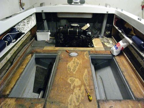

Hej. Jag ska nåta durken i en gammal Chris Craft. Golvet verkar vara rakt och stumt. Min fråga är, kan jag limma teak-däcket direkt på plywooden och sedan nåta (ej prefab)? Och behöver jag borra fast teak-ribborna, eller räcker det med att jag borrar fast ytter-ribborna (ramen) och limmar resten?
Och är det någon som vet var man bäst köper teak-ribborna i Stockholmsområdet?
/ Philip
Det går bra att limma ribborna som du tänkt efter att skruvat ramen. Det du skall vara noga med är att ytbehandla plywooden innan med tex epoxy. För att säkerställa att det inte kan komma in vatten i den. För det är ett hisklands jobb att komma på det i efterhand med epoxylimmade ribbor på.
