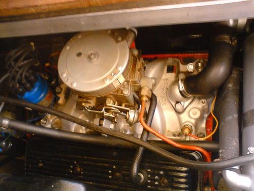

I min nya båt sitter det en elektrisk bränslepump mellan motorn och bränslefiltret. Motorn är en 5,7 l vp från -90 enligt säljaren. Är detta en special lösning eller ser det alltid ut så? Jag har aldrig tidigare haft inombordare och känner mig som en novis.
Insuget på motorn är bytt till ett edelbrock performer, betyder det också att jag har en edelbrockförgasare eller har jag en rochester, se bild.
När jag accelererar hårt så känns det som att motorn tappar orken, det borde väll vara bränslerelaterat? Min båt är en fjord 24 weekender och gör 22 knop vid 3500 varv och 28,5 vid 4400 som är max, drevet är ett 280, borde inte båten gå lite över 30 knop? (farten är givetvis mätt med gps).

Det finns en uppsjö av varianter med både elektriska och mekaniska bränslepumpar. Din motor kan ha haft en mekanisk bränslepump från början, men p g a problem eller trimning (t ex i samband med byte av insug och förgasare) så har någon bytt till en elektrisk bränslepump. Så länge som det fungerar så behöver du inte fundera vidare på det Skrattande.
Det är olika insug för tvåports- respektive fyrportsförgasare, så det går inte att säga vilken förgasare du har bara med info om att det är ett Edelbrock-insug. Jag tycker dock att det ser ut som en Edelbrockförgasare.
När det gäller din toppfart så kan jag ge dig en referens på vår båt. Det är en 25-fots amerikansk DC som väger ca 2,5 ton. Orginal hade motorn (från 1997) 260 hp, men i somras bytte jag till Edelbrock fyrportsförgasare och insug. Enligt uppgift från Hansen Racing så skulle detta ge ca 20 ytterligare kusar och toppfarten steg från ca 33 knop till 35 knop vid ca 4900 rpm (lite övervarv, ska byta propeller i vinter), vilket innebär att det förmodligen stämmer. Anledningen till bytet var dock inte effektökningen, utan trögstartad och tjurig motor p g a dålig orginal Mercarb-förgasare.

Du har en Rochester. Troligtvis en 750 CFM, finns även i 800 CFM men redan 750 är i största laget.
Accpumpen aktiveras av en arm på toppen av förgasaren på främre vänstra sidan via ett stag ner till primärspjället. Du kan kontrollera funktion genom att föra armen uppåt. Först måste du ta av flamdämparen ovanpå förgasaren, sedan för du armen uppåt och då ska du se två strålar, en i varje port spruta in ner i förgasaren. Du kan bara upprepa detta ett par gånger med motorn avslagen eftersom utrymmet inte fylls på med motorn avslagen.
Funkar detta OK är det dags att låta kolla tändning, renheten i förgasaren, i filtren som leder fram till förgasaren och liknande. Mvh Martin

Edelbrock performer är bara ett vanligt ersättningsinsug motsvarande original järninsug så det medför i sig inte nån förändring och kan inte ses som nån trimning det påverkar inte heller gången på motorn i sig den uppträder som original,fördelen med aluinsug är annars viktbesparing och värmeavledande egenskaper framför allt ser det bättre ut rent estetiskt,tillsammans med annan kamaxel ger performer insuget högre effekt/flöde och dessvärre högre förbrukning och att man flyttar motorns arbetsområde uppåt i varvtal.
Insugets platta där förgasaren sitter är ett så kallat spreadbore och du kan alltså sätta på diverse olika typer av spreadbore förgasare,dessa görs av olika tillverkare som Edelbrock,Holley,Rochester.
Du har som tidigare sagts en Rochester en mycket bra förgasare väl lämpad för sjön den ska du behålla se till att den är i bra skick så kommer den att fungera på ett bra sätt lång tid framöver.
Edelbrock,Holley är mer för dom som vill gasa lite och mer rejs applikationer framför allt Holleyn som fungerar bäst på fullgas eller nästintill ;^)
