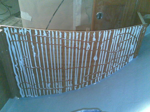

under tiden jag gjorde knät så kom jag på hur jag skulle  göra  för att få mitt 7mm s plog mer böjlig.
såga  massa spår i det på baksidan som gick in 3.5 mm .  efter denna  procedur  så var plogen mer mjukare.
under tiden jag gjorde knät så kom jag på hur jag skulle  göra  för att få mitt 7mm s plogen mer böjlig.
sen gjorde jag en plog bit till . likadan fast spegelvänd. med spårena  innåt. vill ha  plogen lite stadigare , så enbart 7mm räcker inte, speciellt inte när den har massa såg  snitt i sej.
såhär  tänker jag . den skall böjas och limmas mot den befintliga,   så att plogen blir 14 mm tjock totalt.
så var plogen färdig  och är mkt stadigt med sina 14mm tjocklek fastän den är spårad  men  bara  invändigt så det syns inte. sen fyllde jag simson  i varje spår.

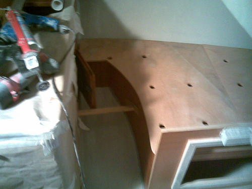

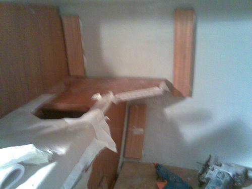

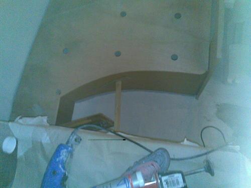

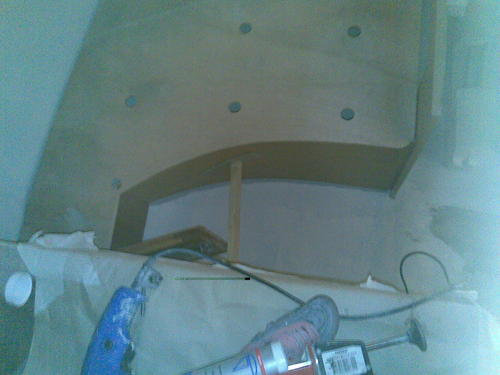

och så la jag på mina kojbottnar och drog med passaren efter plogen men med  ca 20mm utstick. och såga ut.  och så var  min stick koj färdig. iaf grunden,  sen skall det isoleras och all elektronik skall hängas upp mot bordläggningen ovan stick koj.   troligvis skall alla baterier   vara under denna stick koj. men  detberor på hur båten beter sej i vattnet med sin nya tunga inrede
