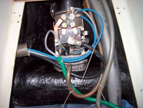

Hej Magnus.
Du behöver ju kapa vattentanken för att få plats med bogpropellern. Min båt hade redan bogprop när jag köpte min båt men här är en bild hur det ser ut under förruffgolvet.

Tack för bilden Göran.Glad
Är det så att bogpropellern lutar lite föröver?
Magnus
Varsogod. Jodå den lutar föröver. Har själv inte titta på andra installationer på 850 men det är ju rätt vanligt att man monterat in det. Ett annat tipps är att byta gashantag med trimknapp i spaken. Då kan man använda trimknappen till att styra bogproppellern. Riktigt smidigt, rekomenderas starkt.

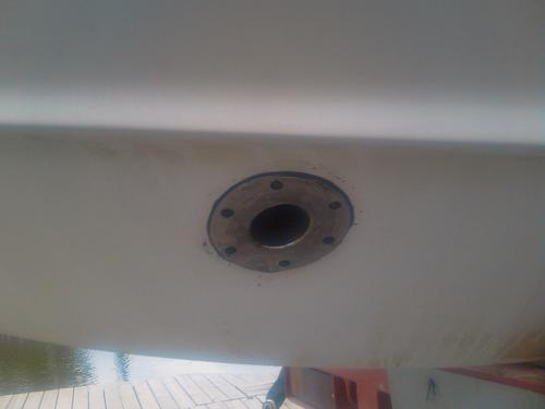

Då var bogpropellern monteradGlad. Lägg märke till utformningen.

Du kommer säkert bli nöjd med din bogpropeller.
Jag tycker att det är en stor fördel att ha bogpropeller på en flipper850, säkert på många andra båtar också då de underlättar både vid tilläggning och när man ska vända i trånga hamnar.

Idag har jag trotsat vädret och provkört båten i hårt motväder i Västerås.
Jag blev glatt överaskad när vi provade den nymonterade bogpropellern, den har inga problem att styra upp mot vind, så valet och storleken var braGlad.
