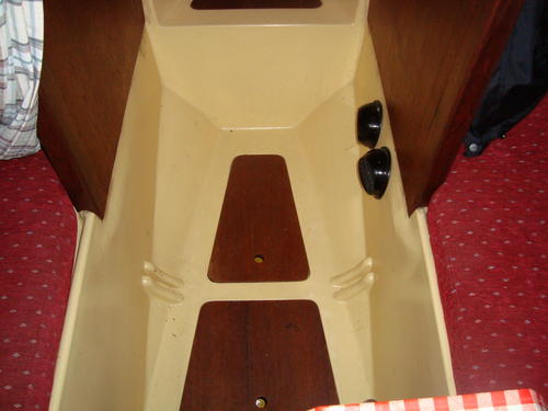

Här kommer en bild på deformationen som mast-stöttorna orsakat på min kojbotten.
Märklig lösning att använda de klena koljottnarna för att ta upp krafterna från masten med.
Jag ska försöka att leda krafterna från stöttorna ned till kölen på något sätt.
Antingen med en stötta rakt under masten, vilket iof blir den stabilaste lösningen, men inte så kul med en stolpe mitt i hålet till förpiken.
Just nu lutar det åt att göra ett valv. alltså en mindre elipsformad oppning till förpiken och på så sätt kunna leda lasten mot blykölen.Det vore intresant att få se din (duromoll´ s) lösning med stötta mot skrovet.
/Anders

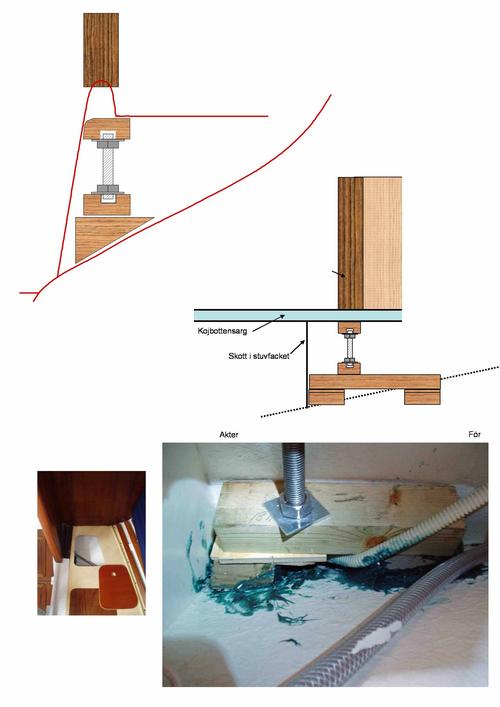

Ett försök till beskrivning med bilder
En x-tra lucka i kojbotten är en bra början för åtkomstens skull.
Min lösning är ett provisorium och försök för att se om metoden är användbar. Hittills ok. Kommer under vintern att permanentas och kompletteras med ytterligare en stötta ca 300mm framför den befintliga för att hantera även mastfiskens framkant. Just nu är klossarna mot skrov och kojbotten fixerade med rejält med glasfiberspackel i syfte att fixera och fördela trycket. Har för avsikt att plasta upp en bättre bas för att fördela lasterna mot skrovet över större yta. För att få ner trycket från förliga delen av mastfisken kommer jag att sätta in två teakstöttor till, längst in i hörnen på kojerna. Behöver antagligen inte vara lika kraftiga som de på akterkant (skruvas fast både mot längs- och tvärgående skott). Utmaningen blir att hitta en I-balk i stål med vettig dimension som kan läggas tvärs över mellan dessa stöttor precis akter om pikluckan utan att ta för mycket takhöjd.
Vad gäller material så finns det rostfria på Biltema till vettigt pris (Q ?).

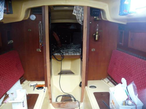

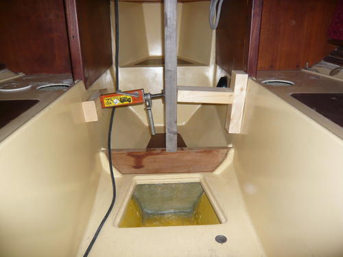

Så här gör jag för att leda masttrycket från mastbalken till kölen:
Har plastat upp en balkvägg mellan durk och köl av 12 mm plywood och 3 lager glasmatta/polyester på varje sida.
På durken ovanför balkväggen ligger en 40 mm massiv  mahogny balk, som de nya stolparna ska stå på.
På bilden syns balkväggen under durken och mahognybalken.
Med den provisoriska stolpen som står i mitten har jag lyft mastbalken något för att avlasta kojsidorna och med den lilla domkraften har jag pressat tillbaka kojsidorna, så att jag kan förstärka och fixera dom i det läget genom att plasta några lager eåoxy/glasväv på insidan. För att komma åt att plasta på insidan har jag borrat upp hål i kojbotten.
Återstår att tillverka 2 stolpar 50*50 mm som kommer att stå paralellt med dom gamla stolparna och bultas fast i kojsidor och stolpe.
Dessa stolpar kommer att stå mellan mahognybalken och mastbalken
