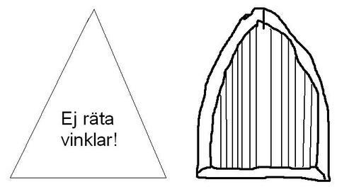

Vad jag funderar på är ju att i en styrpulpet så är det ju inte så många räta vinklar, tittar man på botten fram, så är den ju ofta triangelformad, med en krökt radie. Se min eminenta bild så ser du hur jag menar...
Det knepiga (tror jag) är ju hur man får till själva ramen runt om.
Hoppas du fattar vad jag försöker säga, eller tänker jag helt fel ?
//Peter
Jag förstår vad du menar.
Till detta använder båtvarven teakstock som dom fått uppsågat i 15 mm och sedan hyvlat till 12 mm. Dvs. samma tjocklek som teakribben vanligtvis är.
Fördelen med detta är att de då får breda bitar att arbeta med. Men dom får ofta ändå skarva ramen ett flertal gånger.
Du kan göra på följande sätt.
Ta ett ganska kraftigt papper och grovklipp någorlunda mot den utsida eller insida du skall lägga ribben mot. Du kan tejpa eller limma ihop flera små mallar om du vill.
Lägg sedan pappret på durken. Sedan tar du en pennpassare eller en distans och penna. Lägg distansen innerst och håll pennan emot och dra sedan utmed skrovet. Då har du fått en exakt kopia av durkens form. Lägg det sedan på teakplankan och såga efter. Enklaste sättet att få rätt bredd (ca 45 mm) är att dra med en pennpassare efter den färdigsågade teakribben sedan. Du bara ställer den på 45 mm skruvar åt och ritar.
Har jag förklarat någorlunda förståeligt?
Loope

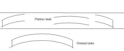

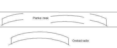

Dvs. jag sågar en radie som passar, och räcker inte plankan får man dela upp det i mindre bitar, se bilden. Man kan ju ge sig den på att plankan inte är tilllräckligt bred för att täcka hela kanten, och då delar man upp den i mindre bitar som bilden (lite övertydligt men ändå..)
Peter
Precis.
Du fattar. Klok som en uggla?

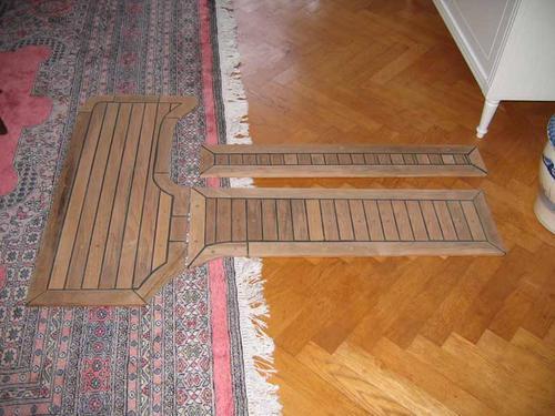

Det gick bra, men vet fasen om det lönar sig!
Tid ca 100 timmar, material ca 5500-6000 för allt trä till en styrpulpetare, Ryds 478 GT.
Iof skoj att veta att man har gjort det själv.
Bifogar en bild som exempel på några av delarna.
//Peter
