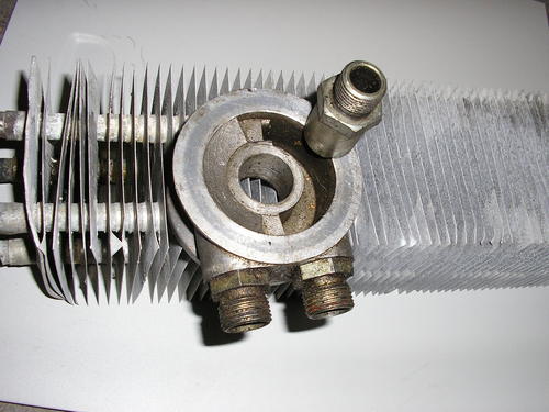

en vanlig oljekylsadapter och en slinga på bilden syns en bit av gamal kyldisk vilket man när man bygger bil kan kapa efter lämpligt måt , kyler turbon på hobby bilen på detta sätt.
just denna adapter till volvo är överbliven och kan handlas.
