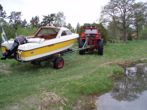

Jag har en Flipper 570 HT från 1976.
Sidorutorna i plast är helt krackelerade på båda sidor. Vid solljus är det svårt att se ut genom dem.
Har någon tips på vad man kan göra? Finns det nya att köpa och isåfall var? Är detta en standardvara isåfall eller måste rutorna specialbeställas?
Mvh/Erik
Ja sidorutorna brukar bli slitna av väder och vind, är enkelt att byta. Skruva bara bort rutramarna och lossa rutorna. Sedan är det bara att ringa runt till glasmästare och be om pris på nya plexiglas/akrylplast-rutor som sågas med de gamla som mall.
Går nog att få tag på plexiglasplattor och såga själv med bågfilsblad om du vill göra jobbet själv.
Har gjort samma procedur själv till en 575,a för några år sedan. Jag behöll de gamla rutorna som orginalmall ifall jag skulle behöva nya rutor igen.
