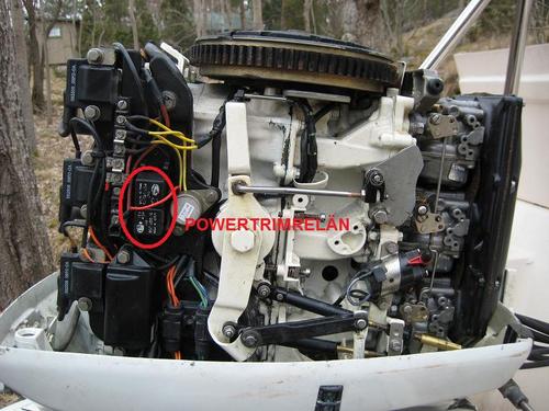

Men var sitter relät?
Under motorkåpan?
Hej, har en johnson 60, bör se ungefär likadant ut när det gäller powertrimen, bifogar bild vart reläna sitter. Du kan försiktigt dra ut reläna från bottenplattan för att kontrollera att det inte är en massa skit på stiften.
