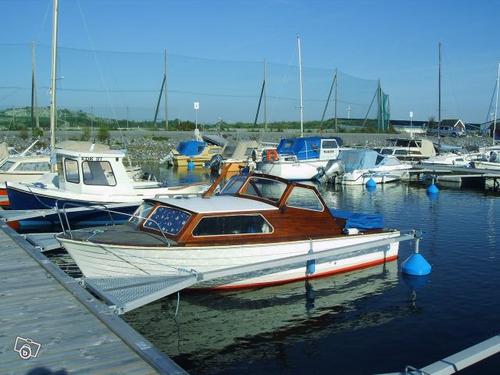

Har en Nordic 19fot som ska fraktas till helsingborg.
Skrovet är gjort i plast och överdelen i mahogny,inredningen likaså.
Motorn är en b20 med 100drev.
Båten är 5,85x2,20.Vad kan den väga ?
Anledningen till min fråga är att han som eventuellt ska köpa båten.Har hört sej för om jag ev kan frakta ner båten om han köper den.Men då är som sagt frågan...Vad kan den väga ?
Skickar med en bild.Finns även på blocket för 35000 kr
Sticker ut hakan och drar till med en knapp ton. Gissningen baseras på att jag själv har en akterhytt i ungefär den storleken och den väger med en mindre utombordare ca 500 kg. Din har en mahognyöverdel med en hel del lösgodis inuti (gissar jag), vilket borde ge några hundra kg till.
Hej! Jag har en Nora 17 och den väger med samma motor 980kg tom, så frågan är om trä är tyngre än plast. Urban.
Skulle nog gissa på ca. 1000 kg. Nu vet vi ju inte vad som finns i båten i form av tillbehör och utrustning. Har själv en Safir Cabin 21 fot som väger drygt 1200 kg med samma motor/drev. Tror nog att träöverbyggnad väger mer än motsvarande i plast.

Tack för tipsen Per.
Ska försöka att plocka ur så mkt som möjligt.
Var själv inne på 1000kg,efter att jag kollat Winga cabins vikt här på maringuden.
Wingan är 21 fot och väger 1100kg och har likvärdig inredning.
Frågan är vad 45cm båt kan göra? Motormässigt skiljer ca 30-40kg
