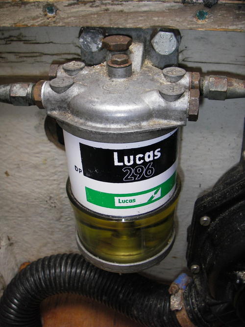

Var köper jag ett nytt filter? Är detta ett standard-filter? Hjertmans har ett CAV-filter för 70 :- som det står Volvo Penta på. Passar det? Kan man köpa ett filter till denna i en vanlig biltillbehörsbutik? MVH Göran
Hej Göran
Detta är ett standardfilter, Hjertmans filter passar.
Hälsningar Ove
Bra!
Tror ni man kan köpa ett liknande filter på Mekonomen eller Micro?
Finns på Micro enligt hemsidan, heter då Mann P 917x kostar 69 kr.
Finns troligen på Mekonomen också, jag har ingen översättningstabell till de märken Mekonomen för.
Hälsningar Ove
Skall ändå till Hjertmans idag så det får bli deras Volvofilter.
MEN:

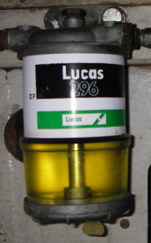

Hur gör man när man ska byta filtret? Skruvar man av det som man gör med oljefilter?. Det sitter två bultar på ovansidan. En är väl för luftning, den andra kanske man skall använda för att ta loss glasskålen? Vilken skruv är vilken?
Många frågor, inga svar (än så länge får man hoppas Flört)
MVH Göran
Den skruv som itter i centrum av locket (den mindre), håller ihop hela paketet. Om du lossar den så får du isär bottenplattan, glaskoppen och filtret. Håll en burk under för det kommer rinna ut några deciliter. Den större skruven är för att lufta när du fått dit det nya filtret. /Mattias
Jag har en tmd 40 (vp 6a) och jag behöver inte lufta på cav-filtret utan det räcker att lufta vid finfiltret.
