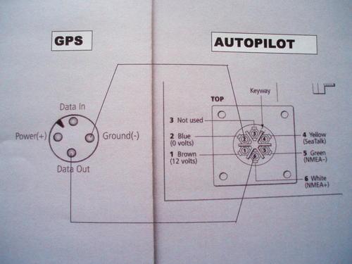

Har gjort ett litet schema. Är detta rätt?
Givetvis måste du ha 12 Volt till autopiloten och så kanske behöver du koppla ihop 2 & 5 i autopiloten också
