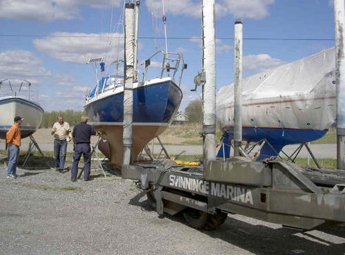

Jag hade båt på Svinninge Marina i några år. De hade krav på att främre delen på vaggan var lätt demonterbar, så att deras sjösättningsvagn kom åt att ställa och ta båten. De hade även en speciell vagga som var mycket enkel att montera och demontera. http://www.svinningemarina.se/ Se under Svinningevaggan.
Då årshyran inkl. montering och bortplockning var ca 20% av vad vaggan kostade att köpa, köpte jag en. Även att jag nu har båten på en kraftig båtkärra har jag haft mycket nytta av vaggan för tillfälliga extra stöttning när jag tex arbetat längst fram på fördäcket mm, Då den är mycket enkel att anpassa för olika behov.
