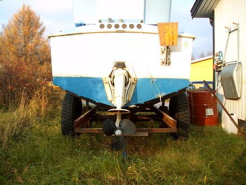

bracket för utombordar
tja undrar om det går att bygga en bracket på de gamla hålen från en inombordare,
för att slippa borra en massa nya, ska dit en 115 - 135 hk har ej bestämt mig ännu
har suttit en aq130/280 drev.. båten är 5,7m lång.
tacksam för svar
Jag tror du får bäst resultat både hållfastighetsmässigt och vattentätt om du plastar igen det gamla hålet för drevet och slipar ner en rektangel insidan akterspegeln och plaster fast en plywoodskiva där samt förstärker med ett antal lager matta plus polyester ovanpå detta på insidan. Om du märker att akterspegelns plywood är vattenindränkt och el rutten så är det nog bäst att hugga/slipa bort plywooden i gamla akterspegeln och såga till en ny och plasta dit.
Fast det hela beror ju på hur seriöst du vill gå tillväga och hur länge du vill att allt skall hålla.
