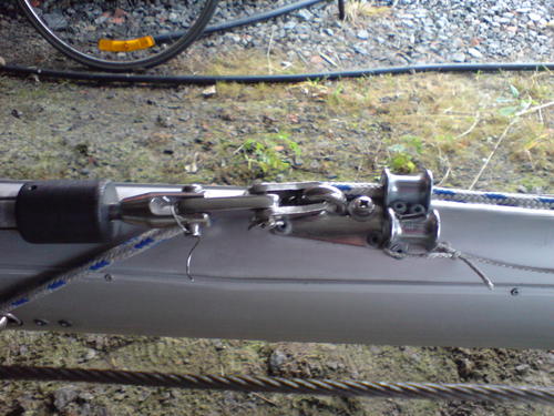

Ledbygel till trasslande fall
Som man ser på bilden är avståndet mellan befintlig bygel och svirveln långt. Klurar på att sätta dit en till bygel längre ner för att undvika att fallet snor sig runt förstaget. Har haft trassel med detta förra sommaren. Andra idéer? Hur långt ner för att inte få för tvär vinkel, men ändå leda fallet rätt?
Gäst Kalman
Fattar noll vad du menar trots bilden?
Kan du förklara lite mera?
Hälsningar,
Kalman
Kolla gärna, att avståndet mellan masten och förstaget blir tillräckligt stort för svirveln samt för shackeln och den eventuell plejsningen i genuafallet, då genuan är hissad upp. Avståndet måste vara såpass stor att plejsen inte går genom bygeln då genuan är uppe, men inte så stor att du inte kan hissa genuan hela vägen upp.
Då troligen inte möjligt att kolla i naturen, så kan du alltid ta en A3 blad av papper och rita en skiss i naturlig storlek av övre ändan av förstaget och masten, med den riktiga vinkeln mellan förstaget och masten (från riggritning för båten), och rita dit de riktiga dimensionerna av beslag, svirveln samt shackeln med plejsning för genuafallet. Då börjar du ha en bild om vad som går att göra där.
