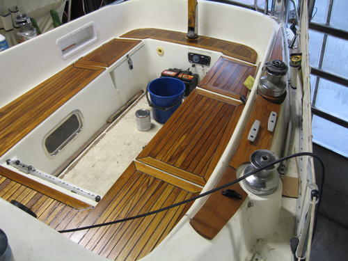

Hej! Håller på att lägga teak i sittbrunnen och funderar lite över nåtningen. Jag limmar teaken utan skruv. Måste man lägga nåttejp i båtten? Vilket fabrikat på nåtmassan tycker ni fungerar bäst? Andra tips för ett snyggt resultat mottages tacksamt! Mvh Mats
Nej man måste inget. Men ifall du vill att nåten inte skall lossna i sidorna så måste du lägga något i botten. Detta kan givetvis vara nåttejp men du kan också använda gamla kassetband. När det gäller nåtmassa har jag bara brukat Sikas varför jag inte kan rekommendera något annat.
Snyggt resultat får du ifall du tar det lugnt och inte stressar med nåtningen, sätter något i botten och primar trät samt fyller ordentligt upp med massa. Det överflödiga kan du sedan antingen sickla, skava eller slipa bort. lycka till/Nitro
Hej Nitro! Tack för tipsen! Kassetband har man ju en del liggande så det blir ju bra! Mvh Mats
Västkustvarven lägger ingen nåttejp i botten.  De menar att man skall inte skapa en kanal under nåten som kan fyllas med vatten.
Har själv haft teakdäck sedan 1976 utan nåttejp och på inget ställe har den lossnat.
Däremot är val av nåtmassa mycket viktigt.  Skall däcket lackas kan Du ej använda siliconbaserad nåtmassa.  Skall däcket ej lackas så finns bitumenbaserad nåtmassa av fabrikat Sikaflex som är bra.

Jag kommer nog att testa utan tejp eller kassettband i botten! Jag kommer också (oh hemska tanke) att prove att nåta med Biltemas polyurethane baserade vindrutetätning.Ken annan bild på hur arbetet ser ut så här långt. Kommer förhoppningsvis att göra klart det hela nu i helgen. Jag har använt vanliga lister så jag har inte haft några färdiga spår att utgå från. Jag använde därför kakelkryss för att få korrekt avstånd mellan listerna. Det fungerar faktiskt alldeles utmärkt.

Jag hinner tyvärr aldrig med allt jag vill göra, men en del blir ju trots allt gjort. Det har hitills tagit ca 15 timmar. Då är det inte nåtat än, men i övrigt är det klart. Det hade naturligtvis gått betydligt fortare om jag använt teakribb avsett för nåtning. Men eftersom jag hade dessa liggande så fick det bli så. Eftersom jag inte minns priset på teaken så kan jag inte säga vad det kostat, men jag gissar på ca 3-4000! Men det tycker jag det är värt.

Hej! Jag läste på nätet att man använt Biltemas vindrutetätning som nåtmassa och blev nyfiken. Jag kikade då på hur den såg ut där jag anvät den tidigare och det såg ut precis som vanlig nåtmassa. Jag hade inte chansat om det var ett däck med massa skruvhål, men eftersom jag bara limmar så är det ingen katastrof om det inte blir 100 tätt.
Jag har även passat på att lägga teak uppe på sargkanterna runt sittbrunnen. Även där har jag använt Biltema grejer. Jag köpte deras teakplank 145mmx12mmx1800mm =269:-. Jag kan då inte märka någon skillnad på den och den teak som jag fått via en snickerifirma. Allt tar tyvärr längre tid än man tror så nåtningen får bli nästa helg!

Jag köper inte snacket att gummimassan skulle sitta kvar bättre mot sidorna om den inte sitter fast mot botten också. Snack. Men dåligt kvalite och tjockt teak kan ju röra sig. Det var därför jag använde 4 mm faner.
Som kuriosa kan jag  berätta för er alla att jag på förra båten lade teakdäck på ett originellt sätt. Köpte allså 4 mm faner och sågade ut smala remsor på ca 5 cm bredd. Limmade med epoxi mot däcket av plywood. Jag ville för allt i världen in göra hål.
Satte fast ribborna med vanlig häftklammer tills de har härdat och drog ut sedan. Jag skar rent med rakblad när det härdat.
Däcket är fint än idag. Det har hållit i över 15 år. Slipat någon enstaka gång bara men fått en smörjelse av 50/50 balsamterpentin och kokt linolja varje vår.
Det är fortfarande bra efter närmare 20 år. Kom till Strängnäs och inspektera den som inte tror. Ett av barnen äger båten idag.

Eftersom jag inte skruvar så hjar jag nöjt mig med 7mm tjock teak. Limmet jag använder heter Tech 7 och verkar rent otroligt bra. Det biter ganska snabbt, det går att efterjustera men det är trögt.
Jag tror säkert att ditt däck fortfarande är fint. Om man låter bli att slipa så behöver inte teaken vara så tjock. Att traditionella teak däck är så tjocka beror som sagt på att de skruvas poch då behöver ju skruvarna ett visst djup för att kunna döljas.

Hej! Nu blir det säker en storm av protester om hur dum jag är, men jag har INTE slipat ner halkskyddet i plasten. Jag har endast gjort rent och fettat av plasten med aceton. Sedan har jag lagt på Tech7 och tryckt dit teakribborna. Det verkar sitta som f_n! Om det håller? Time will tell! Jag ville i alla fall inte slipa sönder båten ifall jag inte blev nöjd med resultatet. Jag har tyvärr inte hunnit med att nåta ännu eftersom jag legat sjuk, men jag hoppas kunna köra igång till helgen även om det knappast lär bli klart eftersom jag skall på 50års kalas. Mvh Mats

Nu börjar det närma sig! Efter mycket om och men så kom jag igång med nåtningen. Jag tvättade av teaken med thinner. Jag har hoppat över momentet med tejp eller garn i botten. Jag täckte alla teakytor med maskeringstape så att bara spåren var fria. Fick som tur var låna en batteridriven kittpistol som gjorde jobbet betydligt enklare. Efter att jag fyllt nåten med massa(Biltemas vindrutetätning) så jämnade jag ut det hela med en spackelspade. Tapen avlägsnade jag efter ca 10-20minuter för att inte massan skulle hinna stelna på tapen. Jag tycker att det hela blev ganska bra. Visserligen är jag inte färdig eftersom det återstår en del slip och rengjöringsarbete, men det är minimalt jämfört med om man inte använder maskeringstape. Man börjar ana att det kan bli ganska snyggt (tycker jag i alla fall).

Äntligen! Nu är det klart. När det gäller fogmassa så får jag rekommendera Sealine! Den är betydligt lättare att använda än Biltemas vindrutetätning. Biltemas är betydligt jobbigare att använda. Den flyter inte ut lika fint som Sealine. Den är jobbigare att slipa bort där man fått lite kladd (oundvikligt) och dessutom svårare att få bort från händerna etc. I slutändan ger båda massorna ett snyggt resultat, men man får jobba lite mer med Biltemas. Som avslutning så oljade jag in hela härligheten med kinesisk olja. Jag är väldigt nöjd med resultatet och tycker att det känns som en ny båt. Nu skall bara trallen rengöras och oljas så är sittbrunnen klar (bara resten av båten kvar lol). Har precis fått min hemsnickrade peke som skall monteras, så jobb saknas inte!

Måste få berömma ditt arb med tofterna Mats, kanonfint arb. Det är inte utan att man blir inspirerad. Ska nog försöka mig på detsamma framåt hösten.
Jag har en fråga bara! Gångjärnen till luckorna, sitter dem skruvade i plasten? Jag kan se på dina bilder att dem är skruvade i sidoskotten.
Men har du fällt in dem under teaklisterna, på själva luckorna.
Hälsn (ännu en) Mats
Hej Mats!
Tack för berömmet! Jag kan bara säga att det egentligen inte är så svårt eller tar speciellt lång tid. Jag tycker därför att det är en av de bästa saker jag gjort på båten(efter sittbrunnskapell). Det förbättrar både utseende och funktion. Så tveka inte, kör igång i höst! Du kommer inte att ångra dig!
När det gäller mina gångjärn så är dom skruvade i plasten. Jag tror att typen kallas 360 graders. Så de går alltså inte ut på sittytan utan sitter helt och hållet i spalten mellan luckan och sargen. Jag hoppas att du förstår på min beskrivning!

Om jag inte minns helt fel (vilket hänt ibland) så gick det åt 5 tuber. Jag slipade inte bort halkskyddet. Jag bara gjorde rent med aceton på både plast och trä och drog sedan ensträng i zick zack och tryckte dit träbiten med en lite vridande rörelse. Där jag ahde lite böjda former (aktern) så satte jag bitarna i press med gamla bilbatterier. Jag har jobbat en del med sika förut, men tycker att Tec7 är betydligt bättre! Lycka till och lägg gärna upp några bilder på resultatet!
