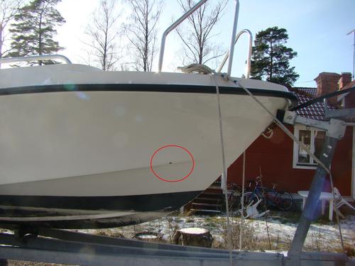

Här är en bild på var skadan befinner sig. Tror du fortfarande inte det har kommit in någon fukt?
Inte mer fukt än att om du låter båten stå och torka i vår så kommer det vara tillräckligt torrt, och sen lägger du igen skadan med gelcoatspackel. Såna där småskavanker är inget ovanligt. Så länge det är över vattenlinjen brukar det sällan bli problem med fukt i skadan bara det får stå och torka över vintern/våren. Går att mäta med fuktmätare om man vill veta om ett område är fuktigt eller ej.
/Bo

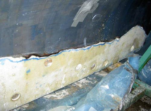

Detta skriver jag, och upprepar med en dåres envishet, trots att jag själv nyss behandlat en mindre böldpestskada på min nuvarande båt. Problemet beror alltid på fusk vid tillverkningen. bifogar igen en bild på reparationen av skadan på min båt.
Du skall inte va orolig för att du ev kan ha fukt i skrovet. Reparera enligt Boossee annvisningar efter att du värmt med en fläkt så blir det bra. Det enda svära är att få rätt färg, men det är bättre att täta skadan än att få exakt rätt färgkulör. Småskador kommer det alltid att uppstå, av olia slag om du använder båten.
