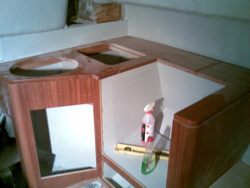

Du (Ballad-kopian) som jobbar som inredningsnickare, ursäkta ett litet sidospår,  jag har en Scampi i väldigt fint original inredningsskick men som ändå behöver en del bättring och extra ytskydd här och var, som tex. i pentryt på bilden. Ursprungligen är det halvmatt 2-komp lack, känns naturligt att använda samma eller vad tycks ?  Hur mycket behöver man slipa undrar jag också...
Väldigt snyggt kök förresten du gör i din Möre !
(PS det som ser ut som en massa prickar är iskristaller, frost alltså !)

Hej.
strega.  jag hade tagit som du är inne på, alltså samma om orginal 2 komp halvmatt.
på båtvarven på orust  används glans 25 ofta. det är hyffsat matt. har för mej att hur högre tal det är hur glansigare blir det.
2komp lack kanske du kan försöka få tag på av nåt litet  företag som använder sej av sådan lack. båtvarv inrednings snickeri möbel m.m  becker är ett populärt märke på 2 komp.
angående slipningen så räcker det med 240 papper  och är det på delar som sitter fast  alltså  bättring i en båt. så hade jag försökt få tag på sk svamp som är som ett sandpapper. och då kan man behöva  gå ner lite i korn storlek då svampens  korn snabbt  mattas av. men den är  smidig  och lätt använd  när det är lite trångt  och kanske runt m.m  inne i skåp m.m.  men det är väl en smak sak,  vet att vi använde dom uteslutande på mitt förra jobb. jag jobbade som möbelsninckare då och  när vi gjorde luckorna  till rassy bla så använde vi dom,vi slipa profilen inne i luckan.
det räcker med en lätt avmattning.  är det repor  som gått igenom eller bucklor  så  slipa igenom  försiktigt  i värsta fall. och fyll upp men några lager innan man lackar om allt. se upp för färg nyanser. vissa  företag kan ha en skvätt bets  i lacken ex rassy. det räcker oftast med  ytterst lite i sånafall.   du kan lägga  3lager  efter varandra om du väntar max 1 timme mellan lagrena inga problem. men väntar du alldels  för länge  så  krävs  lite mattning innan nästa lager. vi gör så att vi lägger 3-4 lager till början med ca en timmes  tork tid mellan lagrena  sen lät det torka ordentligt  över natten elle liknande  sen matta  ner med 240 papper och sedan ett slut lager. som oxå kan späs  lite lite extra med så det flyter ut lätt. detta  gällde  när vi sprut lacka. när man penslar för hand så kanske man kan få behöva olika spädningar m.m  även om man har en vanlig spruta med std fint munstycke så måste det späs  så lacken kommer igenom.
jag jobbade väldigt mkt med 2 komponet lack på mitt förra jobb då  jag lackera väldas mkt under den tiden.
det som ser ut att vara  frost på min bild är  plast damm\Wink\   håller på att slipa o  förstärka  och måla topcoat överallt.mkt plastning och slipning.kliar gött på natten.
tack för komentaren det ser lite sisådär ut nu men  det var mest för att visa att man kan får ordentligt med plats i en möre 30  ballad , joker , åh, om man utnyttjar bredden, skall ta lite  kort på det snart. allstå  att man bygger mer mot skrovet.
