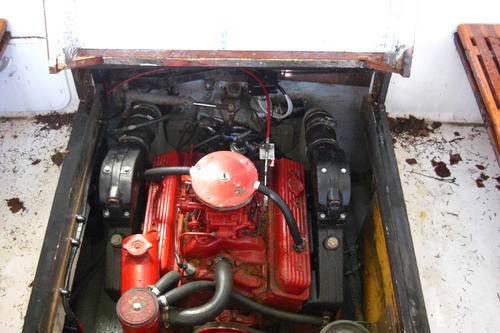

Har köpt en båt med en Vp 271c med original sötvattenskylning. Och vill nu förminska motorhuven, men värmeväxlaren är i vägen, kan jag flytta alternativt sänka värmeväxlaren utan att  det påverka kylningen/funktionen??
Tacksam för svar
Mvh Mattias
Du kan sänka toppen på värmeväxlaren till samma höjd som flamskyddet på förgasaren utan att det blir problemer med kylningen.
JonB
Inga problem alls!
se bara till om du skarvar eller byter slangar gå ej ner i dimension.
Värmeväxlaren har den höjden i dag men skulle vilja ha ner den i nivå med ventilkåporna ungefär. Det går inte med ett löst expantionskärl någon annanstans högre upp.
Mvh Mattias
Visst går det att sänka värmeväxlaren så denna är i höjd med ventilkåpans övre del. Då är den fortfarande över motorns vattennivå. mvh/Nitro
