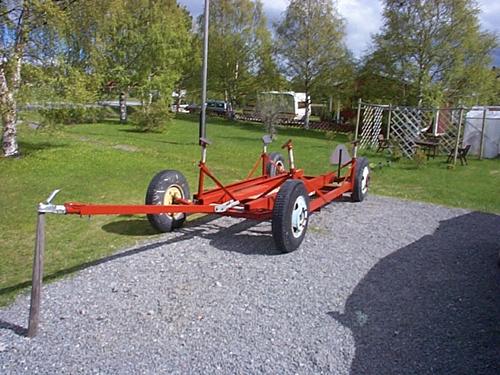

jag håller på att bygga en vagn av ett gammalt husvagns chassi.
Båten som ska stå på den är en Stortriss.Nu undrar jag om man måste ha den ståendes på kölen eller kan man låta den hänga( som den gör nu)i en vagga? \Undecided\
Det bästa är väl om du kan ha lite stöd av köl och lite av skrovet. Om den ska hänga måste viktfördelningen på respektive belastningsyta vara okej. Så är det på Stortriss orginalvagga vill jag minnas. Att sätta båten att hänga i en vagga med fyra belastningspunkter är däremot ingen hit då man kan riskera skrovskador.
Det blir inte lätt att få besiktigat och godkändt ett hemma byggt släp.
Efterfordon (30 km) får inte ha fjädring och bromsar.
Släpvagn skall vara som den var från tillverkare, eller du måste vara registrerad som tillvärkare av släpfordon för att kunne skriva ut et tillvärkarinntyg för att få godkjent ditt hemmabygge.
JonB
Hej! Du får bygga hur du vill när det gäller båtupptagningsvagn bara du följer dessa anvisningar från Vägverket när det gäller långsamtgående fordon Vägverket (430 kb)
//Stickan
tack för era svar.
Det spelar ingen roll om släpet är bes. Jag bryr mej bara om utifall båten klarar transporten i en vagga utan stöd för kölen.
