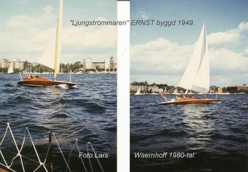

  Bild: En enkel variant för mindre båtar. Inverterat sprisegel. Rullsystem; Plastimos minsta. Mast; tunnt (3-4 min) aluminium rakt standard indutrirör, standardlängd 5 meter, pris 700 kr (2006). Gångjärnsbeslag för enkel fällning. Vantnålar i självväxt ene (uppfinning från vikingatiden) för enkel å snabb vantspänning. Vant ren Dynema 3-4mm.Mastförstag; rostfri vajer med vantskruv, och ledad skiva upptill för att kunna spänna rullprofilen. Backstag; ren dynema 3-4 mm som spänns/snabbskot; special-trapetsråtta.
Idé/koncept;eget.
