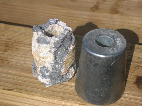

Anoden kan ta olika stor plats.... klicka på bilden.
Senast ändrad av ulfa | 28 januari 2008 | 21:24
Monterat och klart. Klicka på bilden.
Bytte anoden och bättrade på färgen samtidigt. Klicka på bilden.
