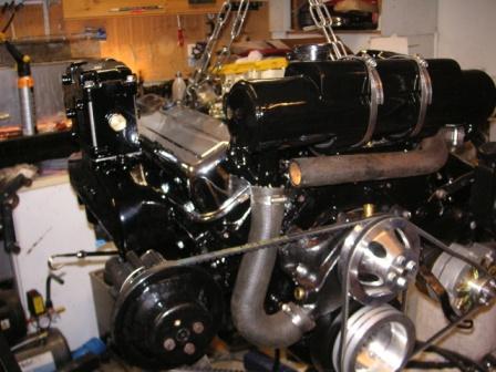

Hej det är bara att byta svänghjul till en med mindre tänder se till bara att sätta dit rätt external eller internal balance så går det utmärkt.
Jag bygger nu en motor till min egen båt och sätter på vanliga v8:a svänghjulskåpan volvo penta) och då måste jag sätta dit 153 tands svänghjul med internal balance  i stället för 168 tands external,men jag måste då sätta på en extern svänghjuls platta med rätt vikt för att kompensera den gamla 168 tands med external vikt.
Lycka till
