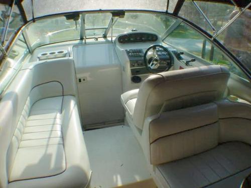

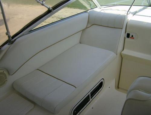

Så här ser dynorna ut på sundancer 250 resp 270, dessa är dock hela:
