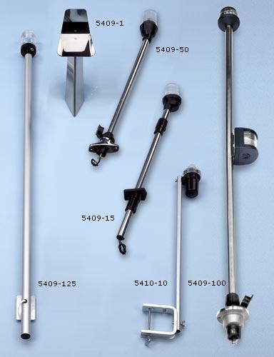

Har kollat lite på nya båtar, DC, BR etc runt 5-7 meter och många har en löstagbar lanternstång i ena aktre hörnet där man (vid behov) monterar upp en vit runtlysande lanterna. Kolla bif bild ur Hjertmans katalog
...samt denna bild med fästet inringat, babordssidan i aktern
Hoppas det kan vara till någon hjälp.

Tackar för alla svar, verkar som jag är inne på rätt spår! =)
Det blir nog en lösning i form av en flaggstång i aktern, med en lanterna i toppen.
