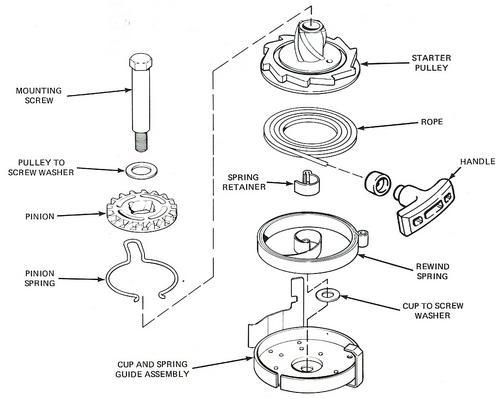

Min 15 år gamla snurra har slutat rulla in startsnöret. Någon som vet hur man fixar detta? Någon del som behöver bytas eller är det någon fjäder som kan ha lossat?

Har en Johnson 35 hk 1978 där startsnöret gör precis som i detta inlägg, har tidigare öppnat på andra motorer och fixat till fjädern så det är inga större problem, men nu har jag en fundering om det är någon som vet var man kan köpa nya fjädrar ?
Behövs det någon spec. fjäder till denna motor eller går det bra med någon universal fjäder?

Kolla Marinshopen Älvsjö. De har troligen fjäder på lager. Men har du haft isär magnapullen och sett att det är fjädern som är kass?

Öppnade upp magnapullen idag och det var som jag trodde fjädern som hade gått av.
