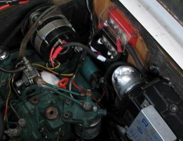

Ska laddningsregulatorn sitta vid generatorn eller vid batterierna?
Var (fysiskt) den (laddregulatorn) sitter spelar ingen som helst roll, den kan sitta i fören eller till-och-med i släp-dingen om du vill.
Var den *känner* batterispänningen spelar däremot roll, särskilt om kableringen mellan generator och batteri(er) är *klen*.

Se där, nån mer mer info! =) Men då kanske du kan bedöma om det är vettigt att dra feta kablar direkt till batteribanken och sedan tunna (plus och minus) till regulatorn i närheten av batteriet som sedan ansluts till generatorns D ? Anslutningarna till just TWCn verkar vara väldigt klena och det verkar omöjligt att fästa grova kablar. Köpte ny båt i höstas och håller nu på att se över elsystemet. Och det satt redan en TWC installerad. /Jonas
Klena kablar till regulatorn är inget problem, den drar i sig själv ingen nämnvärd ström (15-100 mA).
Den enda ström av signifikans är fältströmmen DF, som kanske kan uppgå till någon eller några Ampere vid full laddning.
Har man en positiv TWC så flyter den strömmen från (B ) BLÅ kabel, genom regulatorns effekttransistor ut på GRÖN kabel och genom fältlindningen till jord.
Har man en negativ TWC så flyter den strömmen från D genom fältlindningen till GRÖN kabel, genom regulatorns effekttransistor till jord (SVART kabel).
Om man inte har väldigt långt till generatorn så räcker 1,5 mm2 kabel mer än väl.
Senast ändrad av Gunnar_ | 18 augusti 2007 | 09:54
Yes, men det låter då som om man har laddkablarna från generatorns plus direktkopplade till batteri och likadant med minus. Regulatorn styr bara hur mycket generatorn ska ge (beroende på hur nottagliga batterierna är). Men i mitt fall så ser det ut som om ALLA kablar går från generator till TCW till batteri. (Inga direkt mellan generator och batteri). Och de är tunna. Och från min generator till batteri är det säkert 1,5 - 2 m. Måste dubbelkolla att det är draget så så att det inte går några laddkablar i en annan \ränna\.
Den *feta* kabeln går kanske från batteriet (via en huvudbrytare kanske) till startmotorn, sen en kortare klenare från generatorns B till startmotorn.
