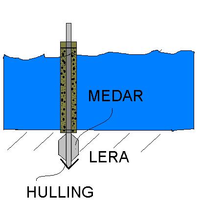

Tänkte bara förtydliga min modell ifall det är ngn som är intresserad.
Pålen är försedd med medar längst ner för att öka stabiliteten i leran, Hullingarna är tjocka kvadratiska bitar plåt som svetsats fast i botten av stolpen. Jah har börjat fundera på om det inte är bättre attt fylla röret med cement och skippa plaströret på utsidan. Som det ser ut nu blir det en svag punkt i gränsskiktet mellan leran och vattnet. Då slipper jag dessutom att pumpa ur vattnet om jag svetsat tätt i botten.

Magnus, jag tror inte på din metod.
Försök dunka ner riktiga gamla telfonstolpar. Isen tar dem inte i förståne och du hade skyddat läge.
Kalman
Gäst Kalman
Magnus,
glömde säga att ett smalt järnrör kröker sig.
Betongen spricker isär istället vidb öjpåkänning utan armering. Om inte hela betongstolpen går ner i vattnet så har du skapat en brottanvisning enligt din skiss.
Dunka ner en riktig påle. Det kostar lite men det gör det andra också ooch du kommer att få göra om det. Tänk så här. Om dina funderingar skulle vara hållbara varför har ingen gjort så tidigare?
Hälsningar,
Kalman
Finns betong som du lägger i vattnet så slipper du pumpa ur det ur röret.
