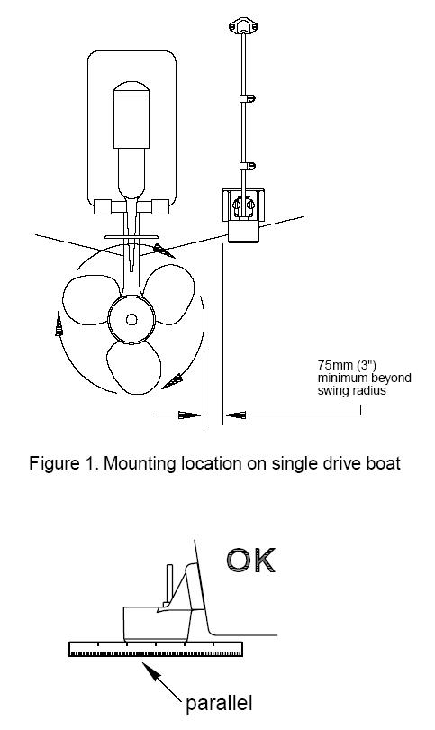

En akterspegelsgivare skall sitta en aningens under kanten på akterspegeln så att den har kontakt med vattnet hela tiden. Så här ungefär.
Har du monterat så?
/Bo

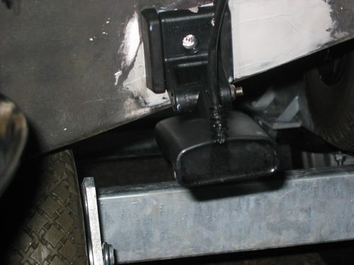

Ser nästan ut så men jag är osäker,jag tror att jag har monterad den i linje med akterspeglen så jag får väll ta upp båten för att kolla det.

Jag vet inte om jag jag ser och bedömmer det rätt, men jag tycker att den ser ut att vara monterad lite för lågt. Den ser ut att ligga lägre än bottenskrovet.
Jag skulle nog ha testat att ha den i höjd med bottenskrovet och sedan laborerat med vinkeln istället. Så har i alla fall jag min givare monterad och den fungerar bra i hela fartegistret. Ser för övrigt ut som att du har en TK-trailer eller är jag ute och cyklar nu?

här kommer det från en annan vinkel.
ja det är en TK jag köpete den ny när jag köpte båten
Hmm....ja, från den här vinkeln ser det bättre ut, men helt solklart är det inte. Du får kolla med en rak pinne eller en tumstock om den sitter över eller under bottenskrovet. Ser i varje fall ut att vara en givare till en Humminbird.

Tycker det ser ut som den sitter lite för lågt. Den behöver bara vara så långt ner att den kan ha kontakt med vattnet även i planande fart.
Höj den lite och prova sen.
