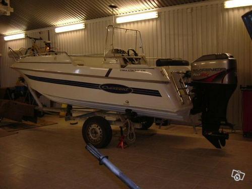

Hej allihopa. Jag är numera båtägare. Blev en Crescent stingray -03(varianten med fast tank o dynor) o en Mariner 75hk fyrtakt -00 med förgasare. Det ser ut vara i bra skick alltihopa.
Har letat båt ett tag o nu blev det utav. Inser att det är svårt att köpa båt. Vad vill man ha? Båten ska ju passa ens sätt att använda den o de vatten man har tillgång till. Ska ha den på trailer. Vill ut på vattnet för bada, sola, fiska, leka, se den fina naturen mm. Räcker med dagsutflykter.
Vad tror ni om mitt köp? Den gör ca 35 knop. Men mysigast ligga o puttra lite tror jag..
Ja låt se nu hur det är att vara båtägare. Hoppas till att börja med få lite feedback på underverket. Kan känna själv att jag kanske hade föredragit direktinsprutning men får väl bli sen om jag vill ha det. Man kan inte få allt, eller?
Nu står den där o väntar på få användas. Kom hem 03 inatt men den får stå en stund. Känner mig lite mätt på båtar nu när man letat och testat en del. Svårt veta vad som skiljer i egenskaper från båt till båt för en amatör.
Hoppas som sagt på feedback.. (snart kommer väl solen??)

Grattis till båten och motorn!
Den kombinationen kommer du med all sannolikhet bli jättenöjd med.
Jag har ett test på båten om du är intresserad.
Tror jag har nåt på motorn också (Mercury då - samma motor).
Har även verkstadshandbok i PDF (till Mercury 75 4-takt, förgasare) du kan få om du vill ha.
Hojta till om du vill ha det.
Kan redan nu avslöja att båten får idel lovord i testet (endast några få plumpar i det annars prydliga testprotokollet).

Priset kändes OK, 125.000. Vad tror panelen? Båt
de båt o motor såg verkligen ut vara i nyskick. Tydligen har inte båten använts mer än som provbåt vid cresent´ s utprovning
Men saknar motorlås. Trodde man fick med sånt.. vad kostar sånt tro? Begär f-bolag det fast man har den på trailer ute på landet?

Finns en variant som också går att köpa till en platta som för fästet avtagbart. Fäste o platta blir ungefär 1400 kr. Vad tror ni? Är det värt? Skulle det passa min båt? Lutningen av aktern ser ni på bilden i mitt första inlägg. Är det negativ eller positiv lutning av aktern? Passar fästet? Blir det kanon? Det är fjäderbelastat, funkar det på elmotorn?
