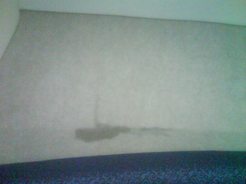

Var nere vid båten för ett par timmar sedan eftersom det börjat regna på förmiddagen. Visar sig vara så att det läcker i popnitarna som håller ihop övre och undre delen av båten också =/
Skickar med en bild på hur det ser ut där det rinner ner under en av popnitarna trots att det inte direkt var ett extremt regn...
Känns som att denna båtsommaren tog slut snabbt... Får avbryta fixet med gamm-båten från -85 och sjösätta den igen tror jag, den har då i alla fall aldrig läckt in.
Så otroligt tråkigt!
Jag vill bara säga det att det är väldigt bra om du fortsätter att fotografera så mycket som möjligt på alla felaktigheter på båten men också att du fotografera själva effekten av felaktigheten....t.ex. när du ser att det har regnat in. Fotografera ALLT så detaljerat som möjligt med en så hög bildkvalitet som möjligt och spara sedan alla dessa bilder! Ta säkerhetsbackup på dem också. Bilderna kan vara ett tungt komplement i din bevisföring.
