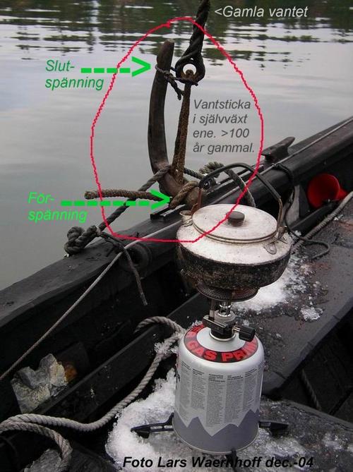

  En vacker knop skäms inte för sig. Kaus och en bra löpknop går alldeles utmärkt, å för egen del har ja ratat allt vad permanenta vantskruvar heter och kör istället med den 1000-åriga snabb-vantnålen (se bild) med inbyggd spännfunktion (i självväxt ene).

Visst äre vackert med en krumväxt enepinne som spännhake och den passar jättebra på din båt.Knopar är åsså vackra.
Men inte på en Albin Viggen. grabben skall ha kvar sina wire vant och stag.  På din båt skulle det vara totalt fel att ha dem däremot. Frågan är om du inte t.o.m skall ha tjärad hampa i stående riggen och ej plastlina.

LW, tänk på att en knop minskar brottstyrkan rätt rejält på linan!
