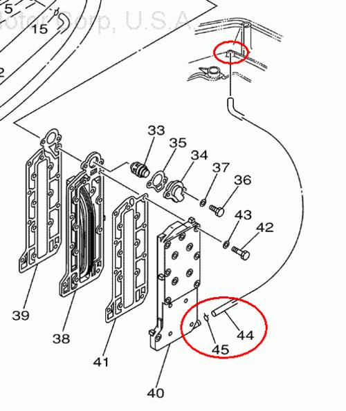

Är det kanske slangen för den s k skvallerstrålen som har lossnat?
Se bilden.
/Bo
Misstänker att det är slangen till tryckloggen som du menar att det kommer vatten ut.......
Bifogar en bild där jag markerat vart slangen jag menar kommer ut...

Ahh!Den kommer ut som på bilden Moon!
Klart att den skulle kunna vara till tryckloggen!
Det kommer ju inget vatten vid tomgång om jag minns rätt.
Var kommer vattnet in för den slangen?
Ska kolla på sprängskissen.
