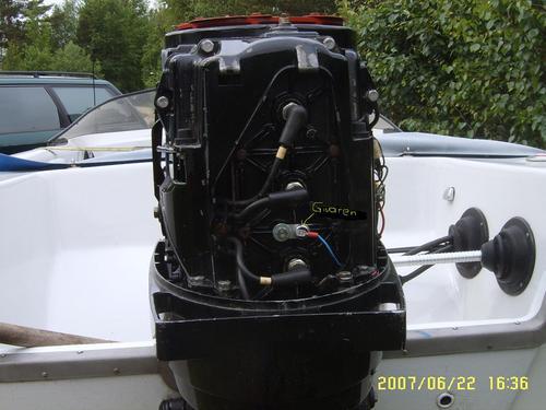

Har monterat en cylindertempmätare på min mercury 80hk årsm 80/81Men är lite osäker på om monteringen blev rätt för mätaren går upp lite bara man slår på strömmen,någon som har erfarenhet av sådan mätare?Mätaren är en Faria.Bifogar en bild på hur givaren är monterad på toppen.

Har någon gjort egen packning så inte klipper man upp detta hål och då får du knappt någon kontakt med vattnet, varför tempmätare din murcla är ju termostatlös med rejält fritt flöde hela tiden och kommer aldrig bli mer än pissljumen.
Och vad händer om kylningen försvinner då?Fortfarande pissljummen eller?
Och hängde inte riktigt med vad du menar med packningen.

Så fort din impeller sluta pumpa så lär det bli vattentomt där du satt givaren och det blir vattentomt finns inget som värmer upp givarens känselkropp och du får nästan noll grader, kyler den däremot bara undermåligt och knappt ger någon skvallerstråle så kanske du kan få några grader på din mätare.  Har själv likadan motor och kört med ganska kass impeller på flit bara för att jag tyckte den gick för kall trots att knappt skvalerstrålen orkade ge stråle på låga varv var motorn lika kall som sjövattnet som just dessa 4 cyl är byggda så lär det vara svårt att köra dem varma.
ang packningen så om någon bytt denna lockpackning och velat ha riktigt tät och gjort en egen, mycket lätt packning att själv klippa ut, då gör man ju enklast bara ta med hålen för bultarna och stiften eftersom hela locket sen är slätt och just detta hål du använt är lätt att man hoppar över dels av lathet och dels för att slippa ha onödigt vatten mellan det plana locket och packningen.

Hade en tempgivare på samma ställe på min gamla 80 hk Murkla gick inte upp mer än till 40-50 grader dvs nålen rörde sig knappt.
Så blir det, finns nämligen ingen termostat.

Drift temperauren om kylningen funkar är jag inte intresserad av så det är inte därför jag satt den där men jag tänkte ifall kylningen upphör så borde väl tempen öka på toppen oxå innan den skär ihop eller har jag felsmiley-surprised.gif\
Tvivlar på att du hinner se något på mätaren innan maskinen varmnyper.
Skulle tex impellern ge sig helt så du får nada kylvatten i motorn då kommer antagligen värmen i cyllarna öka så fort att givaren som då inte har vatten omkring sig inte hinner registrera någon nämvärd ökning av tempen innan det är försent.
Däremot om det blir en försämring av vattenflödet så funkar det nog med att du ser ökande temp.
Sedan så sitter inte givaren direkt i toppen utan i mantelkåpan, Murkla har nämligen helgjutna cyllar/toppar dvs powerheadet är en kompakt enhet med cylindrar och toppar. Så givaren sitter i vatten flödet runt cylinderväggar och toppar.

Det är korrekt uppfattat, allt är en stor klump. Tar du bort mantelkåpan (som man kan tro är toppen) så kommer du att se fyra torn med rundade toppar med hål för tändstiften, alltså så ser du inga kolvar eller insidor av cyllarna. Mellan dessa torn (utsidan av cyllarna) och poweheadets ytterväggar cirkulerar kylvattnet. Det blir ganska stor yta och om vattnet tar slut så kommer din givare inte att hänga med innan det blir för varmt på cylinderväggarna.
