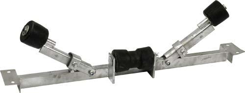

Ett alternativ som funkar, har nämligen själv använt metoden, är att du köper 3 st s k båtstöd hos Clas Ohlsson och två lite grövre plankor som du skruvar båtstöden i med franska träskruv. Sen kan du med lite trix läggga ner båten på vaggen från trailern. Du skulle även kunna sätta hjul på båtvaggan och sen dra in den i garaget om du skulle ha problem att baxa in trailern i garaget under överlastningen.
Detta kommer garanterat att funka.
http://www.clasohlson.se/Product/Product.aspx?id=382201
