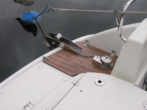

Hej allihop. Jag har just fått en fråga hur jag monterade mitt spel.
jag hade aldrig problem med att den galvade kättingen på 40m tornade upp sig, men jag hade satt ett spel där motorn var uppepå luckan. en hal kätting som rostfri lär vara att föredra dock.
