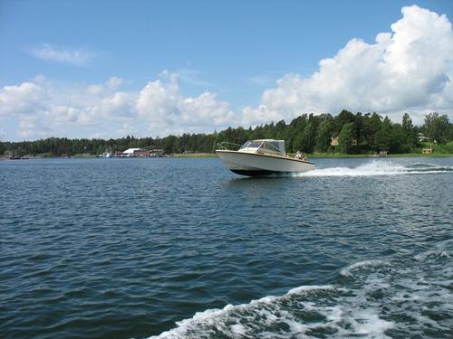

jag har en Ockelbo DC21 tidig modell från 1970.
Väldigt trevlig båt! Jag har en Volvo Penta V8 på 275hk i den.
Den går riktigt bra och den drar inte alls mycket bensin. Jag maxar ca 42Knop men jag har ett gamalt drev(250) som inte är trimbart vilket medför tidig överplaning. Med ett duoproppdrev med trimfunktion så slipper man från det problemet. Vid marschfart 25-30knop drar den strax över 1L/Nm.
En stor motor behöver inte jobba lika hårt och du kan på så sätt få ner förbrukningen.
Båten i sig har tillräckligt stora utrymmen för en familj på 2 vuxna och 1barn. Vi är 2 vuxna och 2 barn. Funkar det också. Skrovets konstruktion är fortfarande idag modern och är kraftigt och rejält byggd.
Mina erfarenheter av Flippern är att den går mycket hårdare i krabb sjö.
Så mitt råd, en Ockelbo med en kraftig och fräsch motor med duoproppdrev så har du en mycket trevliv familjebåt. Dessutom klassisk!
God jaktlycka!
