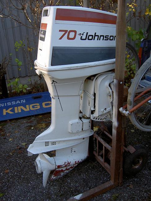

Jag har en Johnson 70 från 1979. Pilen i bilden visar pinkhålet.

Det kommer inget vatten över vattenytan från min motor. Det sugs in under kaviationsplattan och blåses ut strax över, båda under vattenytan.
Blev helt tagen på sängen av pilen på bilden på Johnson-motorn ovan... Ska kolla i handboken, men hittar den inte nu bara för det:)

hittade handboken och vi verkar inte ha nåt skvallerstrålehål på vår motorn. Dessutom verkar vår motor inte spruta ut vatten förrän motorn är varm.
Så här står det ordagrant i manualen om kylningen:
The motor has a thermostatically and pressure controlled water cooling system. The water temperature is accurately controlled for best performance and long motor life. The water pump operates as a centrifugal pump at high speeds and as a positive displacement pump at low speeds. Water is taken in through inlets located on the port and starboard side of the gearcase(enligt bilderna precis under kaviationsplattan, på båda sidorna av växelhuset). After a motor is warmed up, the water is expelled through the water discharge(enligt bilderna precis ovanför kaviationsplattan, på båda sidorna av växelhuset). The temperature warning horn in the remote control will alert the operator should the motor overheat. When horn sounds, stop the motor and check the water inlet. Remove any weeds or debris that may be clogging up the inlet and restart the motor. If horn sounds, stop motor immediately. Running an overheated motor may cause serious damage.

Det stämmer säkert att det inte fanns på 1976 årsmodell. Har för mig att den egentligen inte fyller någon annan funktion än att man lätt ska kunna se att motorn får kylvatten, dvs att impellern (eller är det vattenpumpen funkar).

Det är helt riktigt. Skvallerstrålen är endast till för att visa att impellern (dvs vattenpumpen) fungerar. Som jag skrev i mitt tidigare inlägg sitter den före termostaten, alltså mellan impeller och själva delarna som behöver kylning. Det betyder att man inte kan lita på endast skvallerstrålen när det gäller kylning av motorn. Därför är det viktigt att köra motorn med spolmuff innan man lägger i båten så man kan se att vatten kommer ut med avgaserna vilket visar att det cirkulerar runt i motorn. Då måste man också köra motorn tills den blir varm så att termostaten öppnar.
