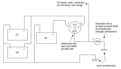

Skickar med en bild hur jag menar att du ska koppla
Det låter som att det inte blivit riktigt rätt vid batteriomkopplaren. Jag har ingen omkopplare i närheten just nu så jag kan se hur de är märkta.
Det ska finnas tre anslutningar:
- två st polskruvar märkta A, B eller 1, 2 eller nåt
- en gemensam polskruv, där jag är osäker på hur den är märkt.
Om du kopplar fel, till exempel:
 - den gemensamma till 1
 - ena batteriet till 2
 - det andra batterier till gemensam
så borde du få det beteendet du beskriver.
Sålänge man har rätt grovlek på kablarna så spelar det ingen roll i vilken ordning man kopplar. Kortaste och bekvämaste vägen.
(Det finns en akademisk diskussion om diagonalkoppling när man laddar flera batterier samtidigt. Men diskussionen tror jag självdog innan någon vinnare utsågs. :-)
