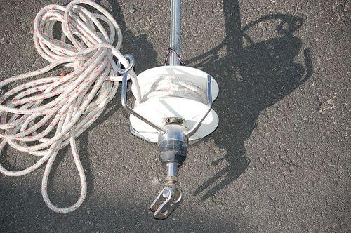

Vad är era åsikter om den enkla rullen man kan hitta på rullfock.se?
Det är ett billigt alternativ till att köpa någon av de andra kända märkena (Plastimo, furlex, Harken mm). Jag har en Triss Norlin (19fot). Jag har sett att en del Hobiecat och större jollar har ngn form av rullsystem på förstaget.
Kanske någom som har testat systemet?
Alla synpunkter är av värde.

Jollespecialisten har ett system för små båtar som liknar det på rullfock.se, men till ett lägre pris.
Om man bara är ute efter ett sätt att få ner focken utan att lämna sittbrunnen kan jag rekommendera att testa med en gårdinglina (tror jag att det heter). Fäst en lina i halshornet på seglet, led den längs förstaget via ett block till sittbrunnen. Skitbilligt!
När det är dags att sluta segla släpper man på fallet, tar hem på gårdinglinan och seglet är nere! Nackdelen mot rullen är ju naturligtvis att seglet ligger kvar på fördäck och skräpar.
Nackdelen med enklare varianter på rullsystem, typ den på rullfock.se är att fallet (ett annat fall utöver det som används innan)du hissar focken med vänder vid toppsvirveln och går ner igen till den undre. När du väl hissat focken så borde du således ha fall-lina motsvarande hela förlikets längd vid den undre svirveln att bli av med.
Sedan är det inte så enkelt att spänna fallet eller justera det under sommaren.
