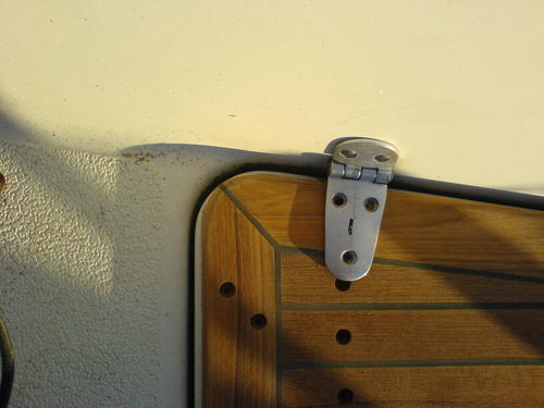

Jag har en teakbänksats som ska monteras. Frågan gäller den här luckdelen som har två hörnor som inte är avrundade (se bild). Hur gör man det på bästa sätt så det blir snyggt och hållbart ?
Jag hade ett liknande problem, men jag tog min black&decker powerfil och slipade ner hörnet. Kan va smart att göra en mall i papper först så att man får båda sidor att se likadana ut.

Det var lättare än jag trodde. Sågade först av en bit med sticksåg, sedan fortsatte med en planslip. Tog lite tid (rädd att ta för mycket..) men var lätt att få snyggt !

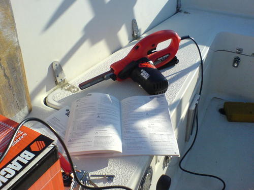

Jag köpte en Black & Decker Powerfile i alla fall ... (C Ohlson 798:- ).
Sparade en hel del tid på uppfilning av hål till länspump och tankpåfyllning (efter att ha sågat ur större biten med sticksåg). Man får ta det varligt för den slipar sig snabbt genom teak och vad gäller runda hål är den lite kantig (fick ta det sista med handfil). I förpackningen följer det med 3 st. slipband korn 60. Ska komplettera med finare korn !
