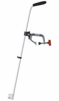

Någon som monterat ekolodgivaren på plaströr eller dylikt för nedsänkning från relingskanten från båten när man vill använda det. Dvs slippa montering på akterspegeln, eller borra hål.
Erfarenheter? Är iden
Fungerar säkert. Ett alt. är att du monterar givaren på ex ett aluminiumstag som du sedan fäster högre upp på akterspegeln(ovanför vattenlinjen). Kan limmas mot akterspegeln nertill...
