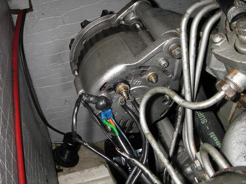

Hittade en bild på min generator om det kan vara till någon hjälp.
Tror jag har hittat felet. När jag bankade på min regulator (LADAC 1204) så kom laddningen igång och laddningslampan slocknade helt. Hoppas den inte är på väg att ge upp, en ny kostar 2000 kr på Marinsystem.
