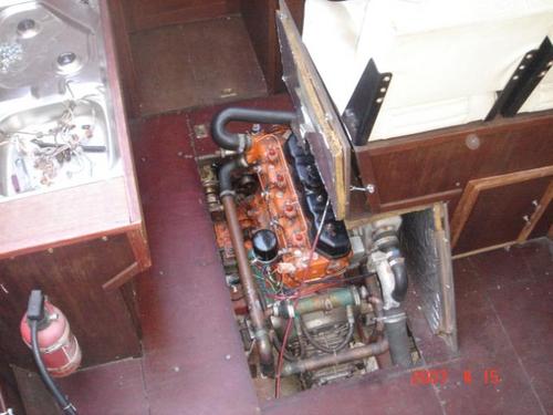

Hej undrar om peugeots marinare är något att ha och om det finns mycket reservdelar till dessa motorer, och om det inns många firmor som renoverar peugeot motorer.
Bifogar även en bild om det är någon som kan säga exakt benämning på motorn( ägaren säger att det är samma som VP MD21 )

pegotes egna heter  xd2 och xd3 har fasta foder, xd2t har även kolvkylning och turbo, xd3te 2,5 liters, 110 hk 81kw lågtrycksturbo och intercooler denna har även en extra kolvring och självklart kolvkylning detta en av de bästa dieslarna i bilvärlden enl mitt tycke. de äldre peugoterna hade lösa foder och det sägs vara denna serie som volvo-penta mm tog över när peuogote satsade på fasta foder.

Hur är syskon-motorerna Till det yttre jämfört med md21an??Den på 2,5 liter tex. ser den lika dan ut som md21an och är ungefär lika stor??Finns den som marinversion??
110hk vore ju inte dumt...Om man ändå skulle få för sig att renovera upp den gamla motorn så kan man ju lika gärna bygga ihop en större motor om man bara får grejorna att lira och rymmas..
Och vad skall man hålla utkik efter för donatorbil??

enklast gör du genom att söka på google xd3te eller om du inte vill ha intercoolervarianten xd3t   men det fanns även en tidigare som hade boch pump turbo men något mindre slagvolym xd2s
blocken är de samma och i 505 hittar du dem lättast och värstingmotorn finns endast några få år efter 1988. uppgiven effekt från 110-130 hk och ca 235 nm vid 2000 varv och max varv enl uppgift 4150.
