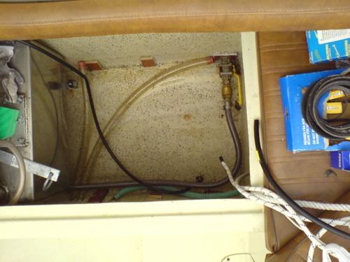

Slangar i stuvutrymme Flipper 700, till vad?
Har dessa två transparanta slangar på botten av stuvfacket bakom toan.
Vad har de för funktion? Länspump?
Du får väl leka följa-slang-leken och se till vad/vart dom går, då borde det klarna ?
Hej den ena slangen går fram under till bensin tanken så att du kan pumpa ur vattnet där
 Den andra går till skottet imellan motor och bensintank   med samma funktion
Mvh Patrick
Tack för svar. Har det funnits någon pump från början eller är det meningen att man själv ska kroka på ngt vid behov? Båda slangarna är pluggade i änden vid stuvfacket.
Slangarna i min båt ligger precis lika det har nog inte varit någon pump monterat..  jag tog min våt damsugare och satte den direkt på slangen och sög ut lite vatten i båda skotten
