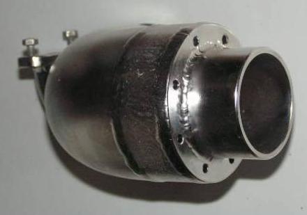

Jag har tillverkat en avgaskrök i RF för totalt ca 1500:-. Drevia ville ha ca 7500:- för en i gjutjärn. Har nu kört ca 600 Nm utan problem. Bilden är lånad från en likadan som jag gjorde. Enda skillnaden är att jag har slanganslutning i stället för metallisk anslutning för att undvika galvanisk vandring den vägen.. Material för ca 400:- hittades på skroten, resten är svets-, och svarvjobb.
